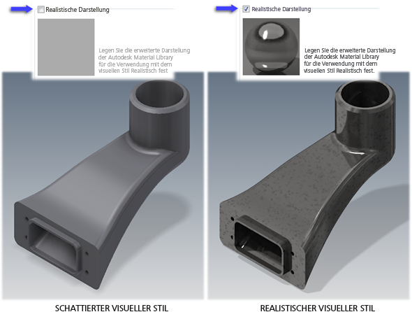

  5. Farbstil Realistische Darstellung
    In Inventor 2012 wurde die Farbstiloption Realistische Darstellung eingeführt, wobei jedem Stil eine Darstellung zugewiesen war. Sie konnten zwar die zugewiesene Darstellung ändern, jedoch keine Darstellungen erstellen oder bearbeiten. Wenn diese Option aktiviert war, wurde für die Anzeige des visuellen Stils Realistisch die realistische Darstellung verwendet. War diese Option hingegen deaktiviert, wurde für den visuellen Stil Realistisch die Farbstildefinition verwendet. Die folgende Abbildung veranschaulicht den Unterschied zwischen aktivierter und deaktivierter Farbstiloption.
    Abbildung 1 Autodesk Inventor 2012 - Auswirkung der Einstellung Realistische Darstellung

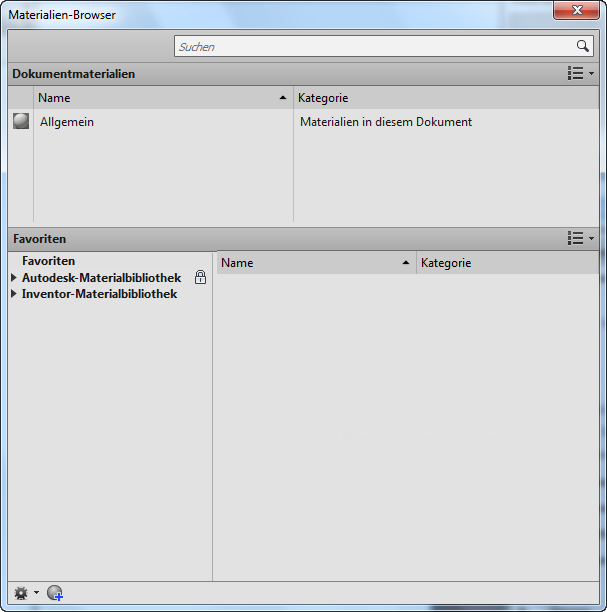

    • Machen Sie den Befehl Material in der Multifunktionsleiste auf der Registerkarte Extras in der Gruppe Material und Darstellungen ausfindig. Alternativ können Sie auf den Befehl Material im Schnellzugriff-Werkzeugkasten zugreifen. Klicken Sie auf den Befehl Material, um das Dialogfeld Material-Browser zu öffnen (siehe Abbildung 1).
      Abbildung 1

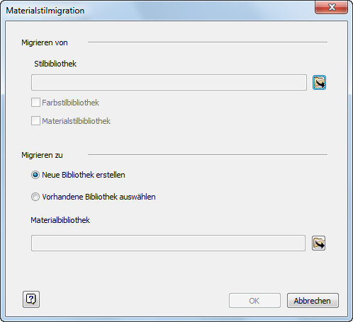

    • Klicken Sie auf , und wählen Sie Inventor-Stile migrieren aus (siehe Abbildung 2).
      Abbildung 2
    • Geben Sie im Dialogfeld Materialstilmigration den Speicherort des Ordners mit den älteren Stilen an, die migriert werden sollen, indem Sie auf die Navigationsschaltfläche Stilbibliothek klicken. Anmerkung: In diesem Ordner sollten die material.xml und die color.xml enthalten sein.
    • Wählen Sie die gewünschte Option aus, um eine Materialstil- oder Farbstilbibliothek zu migrieren.
    • Wenn die Option Materialstilbibliothek ausgewählt ist, wird die Option Farbstilbibliothek aktiviert und kann nicht deaktiviert werden. Genau wie zuvor verweisen Materialien auf eine Darstellung, und beide müssen in einer Materialbibliothek vorhanden sein. Eine Bibliothek kann jedoch auch nur Darstellungen enthalten. Wenn Sie vorziehen, eine eigene Bibliothek für Darstellungen zu verwenden, müssen Sie die Farbstilbibliothek separat migrieren. Wählen Sie die Option Neue Bibliothek erstellen aus. Wenn Sie bereits eine Bibliothek im neuen Format erstellt haben und die älteren Stile hinzufügen möchten, wählen Sie die Option Vorhandene Bibliothek aus.

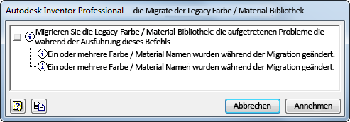

      Anmerkung: Ein Dialogfeld wird angezeigt, wenn Material- oder Farbnamen während der Migration geändert werden. Beispiel: Der Name "Vorgabe" wird in "Allgemein" geändert. Klicken Sie auf die Schaltfläche Akzeptieren, um die Migration fertig zu stellen.

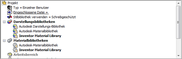

  4. Konfigurieren Sie Ihr Projekt so, dass Sie die neue Bibliothek verwenden können. Siehe Abbildung 4.
    Abbildung 4
    • Rufen Sie den Befehl Projekte auf.
    • Bewegen Sie den Cursor in einem beliebigen Projekt über das Element Darstellungsbibliotheken oder Materialbibliotheken, und greifen Sie auf das Kontextmenü zu, um Bibliotheken hinzuzufügen.
    • Greifen Sie über ein Bibliothekselement auf das Kontextmenü zu, um alle unerwünschten Bibliotheken zu entfernen.
    • Legen Sie für ein Bibliothekselement die aktive Bibliothek fest, indem Sie auf das Kontextmenü zugreifen.
    Anmerkung: Eine Bibliothek kann Materialien und Darstellungen enthalten, oder sie kann nur die Darstellung enthalten. Wenn Material- und Farbstile in eine einzelne Bibliothek migriert wurden, müssen Sie die Bibliothek sowohl den Darstellungsbibliotheken als auch zu den Materialbibliotheken in Ihrem Projekt hinzufügen. Wenn Sie Farbstile als separate Bibliothek migriert haben, müssen Sie sie nur dem Element Darstellungsbibliotheken hinzufügen.

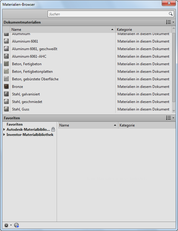

    • Öffnen Sie die Vorlage, und die Materialien und Farben werden in die neuen Materialien und Darstellungen im Dokument migriert. Der Migrationsvorgang wird automatisch abgeschlossen, wenn die Vorlage gespeichert wird. Siehe Abbildung 5.
      Abbildung 5
