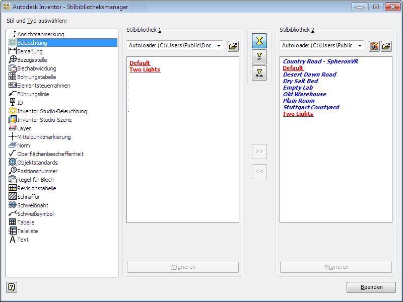

- Das Dialogfeld Inventor Stilbibliotheksmanager wird angezeigt. Siehe Abbildung 2.
Abbildung 2
- Im Fenster Stilbibliothek 1 auf der linken Seite befindet sich eine Schaltfläche, über die Sie zu dem Ordner navigieren können, in dem ältere Stilsammlungen (im XML-Format) gespeichert sind. Vorgabegemäß lautet der Speicherort des Ordners C:\Programme\Autodesk\Inventor <alte Version>\Design Data oder C:\Benutzer\Öffentlich\Öffentliche Dokumente\Autodesk\Inventor <alte Version>\Design Data. Sie können auch auf die Schaltfläche Öffnet Stilbibliothek klicken, um einen angegebenen alten Stilbibliotheksordner auszuwählen.
- Das Fenster Stilbibliothek 2 auf der rechten Seite des Dialogfelds enthält ebenfalls eine Schaltfläche, über die Sie zum Speicherort der neuen Stilbibliothek navigieren. Vorgabegemäß lautet der Speicherort des Ordners C:\Programme\Autodesk\Inventor <neue Version>\Design Data oder C:\Benutzer\Öffentlich\Öffentliche Dokumente\Autodesk\Inventor <Version>\Design Data. Sie können auch auf die Schaltfläche [Öffnet Stilbibliothek] klicken, um einen angegebenen neuen Stilbibliotheksordner auszuwählen.
- In dem in Abbildung 2 gezeigten Beispiel wurde die Sammlung Beleuchtungsstil in der Liste Stil und Typ auswählen: auf der linken Seite des Dialogfelds ausgewählt. Auch die Speicherorte der Ordner mit den alten und neuen Stilbibliotheken wurden über die entsprechende Schaltfläche ausgewählt, und die Inhalte werden in den linken bzw. rechten Fenstern angezeigt. Zusätzlich wird die Schaltfläche im Fenster mit der alten Stilbibliothek [Migrieren] hervorgehoben.

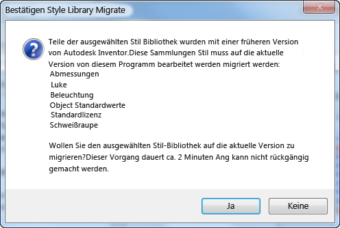

- Beginnen Sie die Migration der Stile durch Klicken auf die Schaltfläche Migrieren unten im Fenster Stilbibliothek 1. (Diese Schaltfläche ist nur aktiviert, wenn eine Bibliothek migriert werden muss.) Das Dialogfeld Migrieren der Stilbibliothek bestätigen wird angezeigt, in dem Sie aufgefordert werden, die Migration zu bestätigen. Klicken Sie wahlweise auf Ja oder Nein. Siehe Abbildung 3.
Abbildung 3

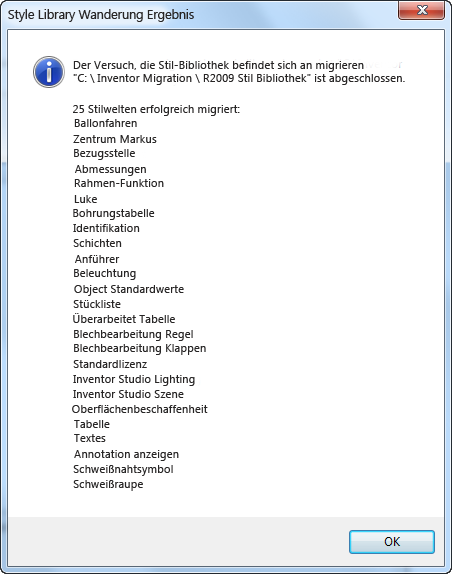

- Der Migrationsprozess kann einige Minuten in Anspruch nehmen. Ist er abgeschlossen, wird ein Dialogfeld angezeigt, in dem die Ergebnisse der Migration angezeigt werden. Siehe Abbildung 4 Klicken Sie auf OK, um das Dialogfeld zu schließen.
Abbildung 4
Anmerkung: Beachten Sie, dass die Migration eines Stils nicht rückgängig gemacht werden kann und dass alle durch Benutzer vorgenommene Änderungen an der Stilbibliothek verloren gehen. Sie können diese Änderungen aus einer Sicherungskopie wiederherstellen.
Filter-Schaltflächen
Es gibt drei Varianten, wie Stilsammlungen in den Stilbibliotheksfenstern aufgeführt werden. Diese Varianten lassen sich über die Filter-Schaltflächen im mittleren oberen Bereich des Dialogfelds Stilbibliotheksmanager steuern. Sie werden im Folgenden beschrieben:
Zeigt alle Stile an: Diese Schaltfläche ist vorgabemäßig aktiviert und listet alle Stile in beiden Stilbibliotheken auf. In beiden Bibliotheken enthaltene, identische Stildefinitionen werden in einer regulären schwarzen Schriftart dargestellt.
Zeigt nicht übereinstimmende Stile an: Klicken Sie auf diese Schaltfläche, um die Stile anzuzeigen, deren Definitionen in den beiden Bibliotheken nicht übereinstimmen. In dieser Einstellung werden die Stilnamen unterstrichen und in Rot angezeigt.
Eindeutige Stile anzeigen: Über diese Schaltfläche können Sie Stile anzeigen, die nur in einer der beiden Bibliotheken vorhanden sind. In dieser Einstellung werden die Stilnamen kursiv und in Blau angezeigt.
Kopieren von Stilsammlungen
Sobald die Stilbibliothek zu der neuen Version von Inventor migriert wurde, müssen Sie festlegen, welche Stilsammlung Sie in die neue Bibliothek kopieren möchten (falls zutreffend). Wählen Sie z. B. einen Stil im Fenster Stilbibliothek 1 aus. Klicken Sie nach Auswahl mindestens eines Stils auf die Schaltfläche Kopiert ausgewählte Stile aus Stilbibliothek 1 in Stilbibliothek 2, um sie der neuen Bibliothek hinzuzufügen.
