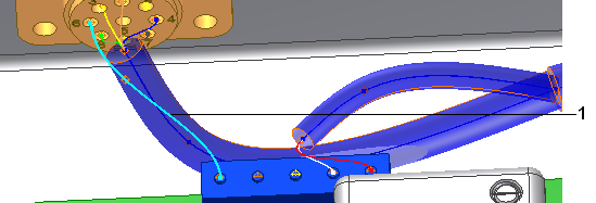

Heben Sie die Route ausgewählter Drähte von ausgewählten Segmenten auf. Die Routen einzelne Drähte werden unabhängig voneinander aufgehoben.
  1. Klicken Sie in der Multifunktionsleiste auf Registerkarte Kabel und Kabelbaum Gruppe Route Route aufheben .
  2. Stellen Sie sicher, dass das Kontrollkästchen Alle Drähte deaktiviert ist. Wählen Sie im Grafikfenster Draht1 (1) aus.

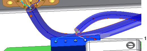

  3. Klicken Sie im Dialogfeld Route aufheben auf OK.
    Draht1 (1) ist nun wieder ohne Route.
