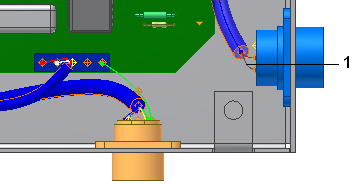

Heben Sie eine Kabelroute auf. Die Route aller mit dem Kabel verbundenen Kabeldrähte wird dann gemeinsam aufgehoben.
  1. Aktivieren Sie die Kabelbaum-Baugruppe2.
  2. Klicken Sie in der Multifunktionsleiste auf Registerkarte Kabel und Kabelbaum Gruppe Route Route aufheben .
  3. Stellen Sie sicher, dass die Kontrollkästchen Alle Drähte und Alle Segmente nicht aktiviert sind.
  4. Vergewissern Sie sich, dass die Schaltfläche Drähte ausgewählt ist, und wählen Sie im Grafikfenster den schwarzen Kabeldraht (1) als den Draht aus, dessen Route aufgehoben werden soll.
    Der Kabeldraht wird im Browser als Kabel1:1 bezeichnet.
  5. Klicken Sie auf die Schaltfläche Segmente, und klicken Sie dann im Grafikfenster auf das Segment zwischen den beiden blauen Verbindungsstücken (Teile 360575:1 und 360575:2).
  6. Klicken Sie auf OK.
    Beide Drähte im Kabel kehren zu ihrem ursprünglichen Zustand ohne Route zurück.
