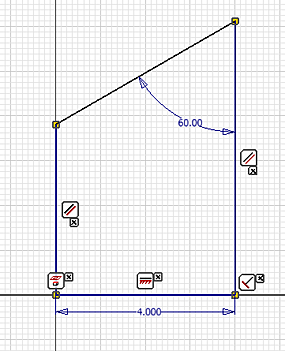

Alle Abhängigkeiten einblenden
Damit das Verhalten von Skizzen stets vorhersehbar ist, müssen Sie wissen, welche Abhängigkeiten das Programm auf welche Teile der Geometrie anwendet.
  1. Klicken Sie mit der rechten Maustaste in einem leeren Bereich der Skizze.
  2. Wählen Sie im Kontextmenü Fertig, um die Platzierung von Bemaßungen abzuschließen.
  3. Klicken Sie erneut mit der rechten Maustaste in einem leeren Bereich der Skizze.
  4. Wählen Sie nun im Kontextmenü Alle Abhängigkeiten einblenden.
    Neben jedem Teil der Geometrie wird jeweils ein Symbol eingeblendet, das die angewendete Abhängigkeit angibt.
