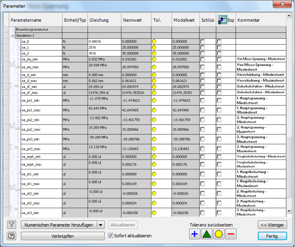

Die verschiedenen Ergebnisse der Simulation können als Parameter im Modell ausgegeben werden.
Erstellen Sie Ergebnisparameter:
- Klicken Sie mit der rechten Maustaste im Browser auf den Knoten Ergebnisse, und klicken Sie auf Ergebnisparameter erstellen.
Anzeigen der Ergebnisparameter:
- Klicken Sie auf der Multifunktionsleiste auf die Registerkarte Verwalten.
- Klicken Sie auf der Registerkarte Verwalten in der Gruppe Parameter auf den Befehl Parameter. Die Ergebnisparameter wurden der Liste der anderen Modellparameter hinzugefügt.
