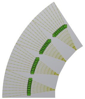

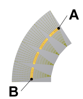

Bei der Methode Gerichtete Neusortierung für die Anwendung von Biegereihenfolgeüberschreibungen müssen Sie eine Anfangsbiegung und eine Endbiegung auswählen. Anschließend wird im System eine neue Biegereihenfolge zwischen den ausgewählten Biegungen angewendet.
Darüber hinaus wurde die Nummerierungsreihenfolge geändert. Die als Anfangsposition ausgewählte Biegung ist nun mit der Nummer 1 gekennzeichnet. Die anderen Biegungen sind bis zu der als Endposition ausgewählten Biegung durchgehend nummeriert.
Als Nächstes erstellen Sie sequenzielle Neusortierung der Biegungs-ID-Überschreibungen.
