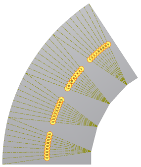

Biegereihenfolgen-Anmerkung

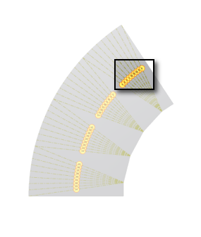

Beachten Sie, dass eine Reihe von Nummern in Kreisen mit einem gelben Hintergrund angezeigt wird. Achten Sie im weiteren Verlauf dieser Übung auf diese nummerierten Zeichen im oberen Bereich der Abwicklung:
Wie Sie sehen, weisen diese Nummern derzeit keine logische Reihenfolge auf:
