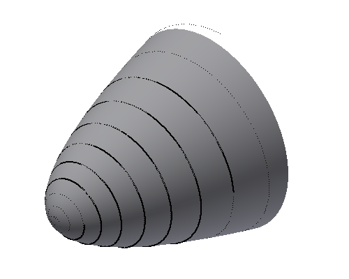

In diesem Abschnitt erstellen Sie eine Gleichungskurve in einer 3D-Skizze. Bei dieser Kurve verwenden Sie zylindrische Koordinaten für die Gleichung. Diese 3D-Skizze wird als Pfad für ein Sweeping-Element verwendet.
Erstellen Sie eine neue 3D-Skizze.
Starten Sie den Befehl Gleichungskurve.
- Wählen Sie die Dropdown-Liste für die Koordinaten aus, die aktuell die Einstellung Kartesisch anzeigt, und wählen Sie stattdessen die Einstellung Zylindrisch aus, um das Koordinatensystem zu ändern.
- Geben Sie folgende Werte ein:
- r(t): t
- θ(t): 1800 * t
- z(t): t^2
- tmin: 0.5
- tmax: 1.7
Stellen Sie die Skizze fertig.
