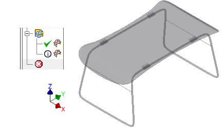

    Wenn der Importvorgang abgeschlossen ist, wird ein Dialogfeld angezeigt, das besagt, dass die Datei Fehler enthält.
    Fehlerfreie Geometrie
    Geometrie, die weiter geprüft werden muss
    Geometrie, die Fehler enthält und repariert werden muss
  11. Klicken Sie auf Ja im Dialogfeld zum Öffnen der Datei in der Reparaturumgebung.
Die Datei wird in der Reparaturumgebung geöffnet und enthält zwei zusammengesetzte Körper. Klicken Sie auf die einzelnen Körper im Browser, um sie zu identifizieren. Das Tischbein ist korrekt, konnte aber nicht als Volumenkörper dargestellt werden, und die Tischfläche muss weiter geprüft werden.
