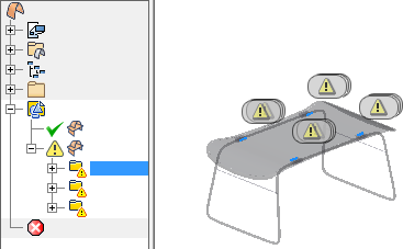

Klicken Sie auf den Befehl Fehler suchen.
Fehlerfreie Geometrie |
Geometrie, die weiter geprüft werden muss |
Geometrie, die Fehler enthält und repariert werden muss |
Überprüfen Sie die Fehlertypen unter dem Knoten der zusammengesetzten Fläche.
Klicken Sie auf den übergeordeten Knoten eines Fehlertyps, um ein Fehlerzeichen an allen Problemstellen anzuzeigen. Beachten Sie, dass sich alle schwerwiegenden Modellfehler an den Befestigungslaschen befinden.
