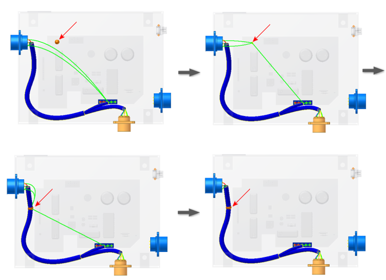

Verarbeiten von Spleißen
Erstellen Sie den Spleiß auf Drähten, um die Wirkung des Spleißes darzustellen. Definieren Sie anschließend den Spleiß auf einem Segment erneut. Routen Sie abschließend die Drähte durch das Segment.
Sie können den Spleiß auf einem Segment erstellen, Drähte auf den Spleiß importieren und dann die Drähte routen. Sie können die Drähte auch manuell mit den Spleißen verbinden.
