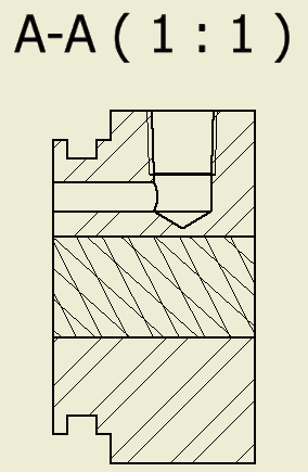

  3. Klicken Sie auf Ansicht A-A.
    Klicken Sie auf der Registerkarte Mit Anmerkung versehen auf Gruppe Skizze Skizze erstellen. Klicken Sie in der Gruppe Zeichnen auf Geometrie projizieren, und wählen Sie die vier Linien in der Mitte der Ansicht. Klicken Sie auf Fertig (ESC).
    Klicken Sie auf der Registerkarte Skizze in der Gruppe Zeichnen auf Füll-/Schraffurbereich, und klicken Sie dann in das Profil, das durch die parallelen Linien definiert wird.
  4. Klicken Sie im Dialogfeld Schraffur/Füllfarbe auf Schraffur, um die Steuerelemente für die Schraffur zu aktivieren. Wählen Sie in der Liste Muster Sample1.
    Das Muster wird in der Skizze angezeigt. Obwohl Sie das Muster Sample1 ausgewählt haben, wurden die übrigen Einstellungen nicht aktualisiert. Die vorherige Winkeleinstellung ist für dieses Muster ungeeignet. Probieren Sie daher verschiedene Winkel aus.
    Geben Sie in Winkel den Wert 90 Grad ein, und klicken Sie auf OK.
    Das Dialogfeld wird geschlossen. Klicken Sie auf Skizze fertig stellen, um zur Zeichnung zurückzukehren. Die Schnittansicht ähnelt der folgenden Abbildung.
