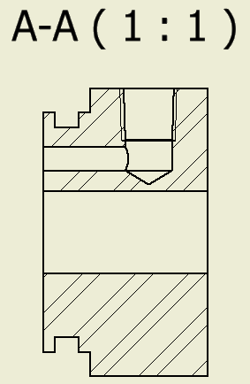

  1. Vergrößern Sie die Ansicht A-A. Da es sich um die Ansicht eines einzelnen Bauteils handelt, weisen alle Profile das gleiche Schraffurmuster auf.

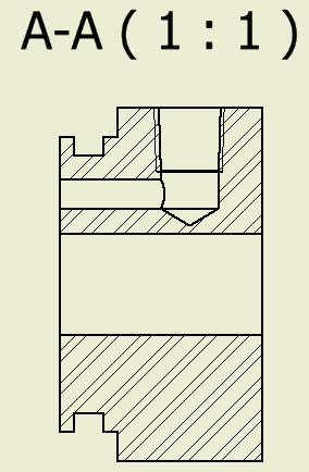

  9. Zum Aktualisieren des Schraffurmusters in der Schnittansicht klicken Sie mit der rechten Maustaste auf das Muster, und wählen Sie Muster Nach Material aus.
    Die Schnittansicht wird mit dem Schraffurmuster ANSI 32 aktualisiert, wie in der folgenden Abbildung gezeigt.
    Der Abstand des Schraffurmusters ist für diesen Bauteilschnitt zu gering.

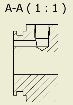

  10. Klicken Sie mit der rechten Maustaste auf das Muster, und wählen Sie Bearbeiten…
    Ändern Sie den Wert im Feld Maßstab zu 2, und klicken Sie auf OK.
    Das Schraffurmuster wird nun wie in der folgenden Abbildung angezeigt.
