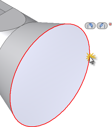

Als Nächstes erstellen Sie mithilfe der Direktbearbeitung eine einfache Kantenabrundung.
- Klicken Sie auf die kreisförmige Kante des großen Durchmessers des Bauteils.
- Die kleine Werkzeugleiste wird angezeigt. Sie enthält die beiden Befehlsoptionen Rundung (erste Schaltfläche) und Fase (zweite Schaltfläche).
- Klicken Sie auf die Schaltfläche Rundung, um den Mini-Werkzeugkasten Rundung aufzurufen.
