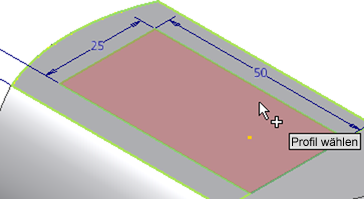

Extrudieren des Rechtecks
Anstelle des Befehls Extrusion auf der Multifunktionsleiste oder über die Tastatur bietet die Direktbearbeitung eine andere Methode zum Erstellen einer Extrusion.
  1. Wählen Sie eine der vier Linien, die das skizzierte Rechteck bilden, um die kleine Werkzeugleiste Skizze anzuzeigen.
  2. Von links aus enthält die kleine Werkzeugleiste Skizze die folgenden vier Befehle:
    • Extrusion
    • Drehung
    • Bohrung
    • Skizze bearbeiten
  3. Klicken Sie auf die Schaltfläche Extrusion, und wählen Sie das Rechteck als zu extrudierendes Profil. Stellen Sie sicher, dass Sie innerhalb des Rechtecks auswählen.
  4. Wenn die kleine Werkzeugleiste Extrusion angezeigt wird, klicken Sie auf den Flyout-Pfeil der Schaltfläche Vorgang, und wählen Sie die Option Differenz.
  5. Beachten Sie, dass sich die Extrusionsrichtung automatisch von Richtung 1 in Richtung 2 ändert. Inventor erkennt, dass das Skizzenprofil anhand einer Bauteilfläche erstellt wurde und ein Vorgang Differenz nur an einem vorhandenen Objekt durchgeführt werden kann.
  6. Wählen Sie jetzt die Option Durch alle auf dem Flyout der Schaltfläche Grenzen , und klicken Sie auf die grüne Schaltfläche OK, um den Befehl Extrusion abzuschließen.
Das neue Element Extrusion2 wird dem Modell-Browser hinzugefügt.
