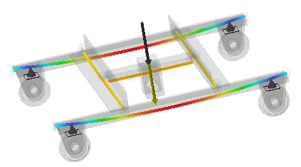

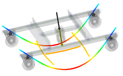

Wählen Sie einen Wert aus, um die Ansicht der Deformation des Modells zu optimieren.
In der folgenden Abbildung wurde die Option Angepasst x0,5 ausgewählt.
In der folgenden Abbildung wurde die Option Angepasst x5 ausgewählt.
