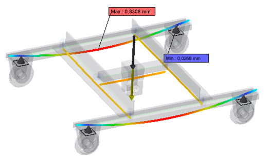

Höchstwerte und Mindestwerte werden angezeigt, um die Positionen der Belastungsextreme darzustellen.
Klicken Sie in der Gruppe Anzeige auf Höchstwert
. Im Grafikfenster wird die Position des Höchstwerts durch eine Bezeichnung mit einer Führungslinie gekennzeichnet.
Klicken Sie in der Gruppe Anzeige auf Mindestwert
. Im Grafikfenster wird die Position des Mindestwerts durch eine Bezeichnung mit einer Führungslinie gekennzeichnet.
Die folgende Abbildung zeigt den Höchstwert und den Mindestwert der Verschiebungsergebnisse an.
Heben Sie die Auswahl von Höchstwert und Mindestwert in der Gruppe Anzeige auf, um die Werte auszublenden.
