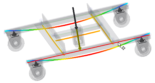

Wählen Sie zunächst einen Träger aus, dessen Ergebnisse Sie anzeigen möchten. Wählen Sie den in der folgenden Abbildung gezeigten Träger aus.
