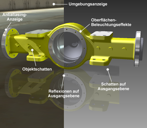

In der folgenden Tabelle wird angegeben, welche visuellen Effekte von den einzelnen Autodesk-Elementstufen unterstützt werden.
| Visueller Effekt | Erweitert 4_1 | Voll 3_1 | Mittel 3_0 | Basis 2_0 | Ältere Versionen |
| Antialiasing-Anzeige (ohne Treppenstufeneffekt) | X | ||||
| Umgebungsbeleuchtungsschatten | X | X | |||
| Objektschatten | X | X | X | ||
| Visueller Stil Realistisch | X | X | X | ||
| Oberflächen-Beleuchtungseffekte | X | X | X | ||
| Visueller Stil Wasserfarbe | X | X | X | ||
| Umgebungsanzeige | X | X | X | X | |
| Umgebungsreflexionen | X | X | X | X | |
| Reflexionen auf der Ausgangsebene | X | X | X | X | |
| Schatten auf Ausgangsebene | X | X | X | ||
| Visueller Stil Illustration | X | X | X | X | |
| Visueller Stil Monochrom | X | X | X | X |
