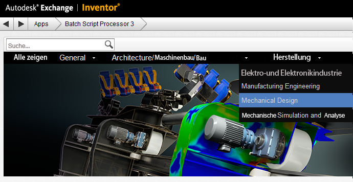

  1. Um den Autodesk Exchange App Store zu öffnen, klicken Sie im rechten Bereich der Titelleiste auf .
  2. Suchen, kaufen und laden Sie die neue IBL-Umgebung herunter.
  3. Installieren Sie die neue IBL-Umgebung gemäß den Anweisungen.
