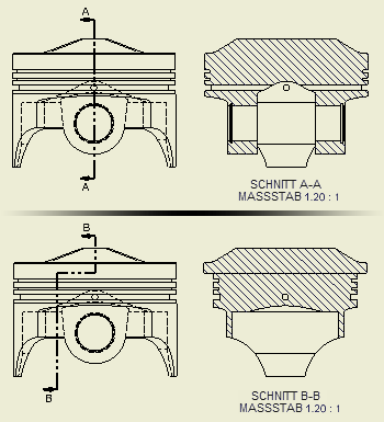

Wenn Sie eine Schnittansicht erstellen, zeichnen Sie eine Linie, die den Schnitt der Schnittansicht festlegt. Eine Schnittansicht kann auch durch Festlegen einer Linie in einer Zeichnungsskizze erstellt werden, die mit der Erstansicht verknüpft ist.
Ein Schnittverlauf für eine Ansicht "weiß", welche Ansichtstypen projiziert werden können. Abhängig davon, wie Sie die Linie erstellen, kann sie den Typ der Schnittansicht oder eine Begrenzung für eine Teilansicht definieren.
Die Länge des Schnittverlaufs definiert die Größe der Schnittansicht. Geht der Schnittverlauf nur teilweise durch das Modell, entsteht eine Teilansicht.
Wenn Sie den Schnittverlauf der Ansicht außerhalb der Erstansicht zeichnen, definiert er eine Ebene, von der eine Hilfsansicht projiziert wird.
Wenn Sie einen Ansichtsschnittverlauf zeichnen, werden Abhängigkeiten zu Elementen und Kanten beim Verschieben des Cursors abgeleitet. Wenn Sie einen Punkt platzieren, während eine Ableitungslinie angezeigt wird, wird die Abhängigkeit automatisch angewendet.
Nach dem Zeichnen des Ansichtsschnittverlaufs wird die Vorschau der verfügbaren Ansichten angezeigt, während Sie den Cursor im Grafikfenster verschieben. Nach dem Platzieren der Ansicht kann diese nur innerhalb der Grenzen der Abhängigkeiten des Ansichtsschnittverlaufs verschoben werden.
Nachdem Sie eine Zeichnungsskizze einer Ansicht zugeordnet haben, können Sie jede Linie innerhalb der Skizze, die durch die Ansichtsgeometrie verläuft, zum Festlegen des Ansichtsschnitts verwenden.
Eine durch eine Schnittverlaufslinie definierte Ansicht ist in der Regel an der Erstansicht ausgerichtet. Sie kann im Rahmen der Ausrichtungsabhängigkeit verschoben werden. Wenn Sie die Ausrichtung entfernen, kann die Ansicht frei in der Zeichnung verschoben werden, und der Ansichtsschnittverlauf mit Pfeilspitzen und Textbezeichnung wird in der Erstansicht angezeigt.
