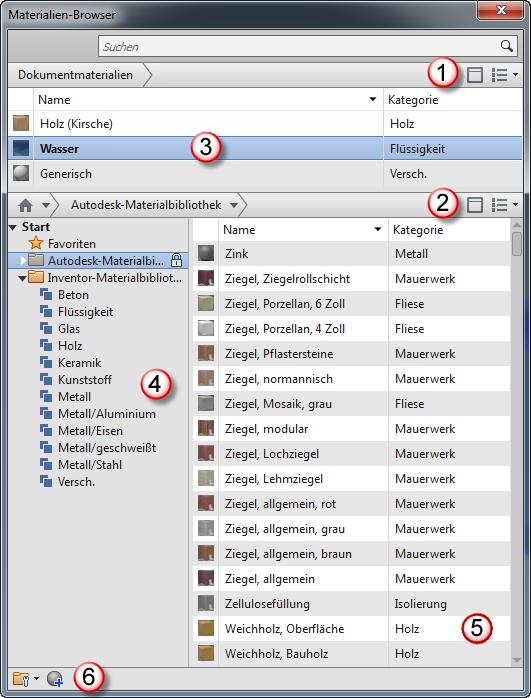

Zum Arbeiten mit Bibliotheken klicken Sie im Schnellzugriff-Werkzeugkasten auf Material , um den Material-Browser zu öffnen.
1 Werkzeugkasten für Dokumentmaterialeinstellungen
Ändert die Darstellung von Materialien im Dokument
2 Werkzeugkasten für Bibliothekseinstellungen
Ändert die Darstellung von Bibliotheken und den darin enthaltenen Materialien
3 Dokumentmaterialliste
Zeigt die Materialien im aktuellen Dokument an, unabhängig davon, ob sie auf Objekte angewendet wurden. Für den Zugriff auf ein Menü mit gängigen Aufgaben, wie z. B. Umbenennen, Duplizieren und Hinzufügen zu einer Bibliothek, klicken Sie mit der rechten Maustaste auf ein Material.
4 Bibliotheksliste
Zeigt geöffnete Bibliotheken und Kategorien in Bibliotheken an
5 Bibliotheksmaterialienliste
Zeigt die Materialien in der Bibliothek oder Kategorie an, die in der Bibliotheksliste ausgewählt ist
6 Material-Browser-Werkzeugkasten
Enthält Steuerelemente zum Verwalten von Bibliotheken und Kategorien und zum Erstellen eines neuen Vorgabematerials im aktuellen Dokument
