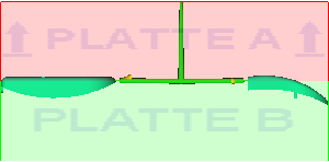

  1. Klicken Sie auf Trennebene festlegen, Registerkarte Geometrie (Registerkarte Geometrie > Gruppe Werkzeug > Trennebene festlegen). Der Dialog Trennebene festlegen wird angezeigt und das Modell wird zu einer Unteransicht ausgerichtet.
  2. Geben Sie 28 mm im Feld Z-Tiefe der Ebene ein und klicken Sie dann auf Übernehmen, um die Trennebene wie nachfolgend dargestellt zu verschieben.
  3. Klicken Sie auf Schließen, um das Dialogfenster Trennebene festlegen zu verlassen. Wir werden die Standardwerkzeugeigenschaften für dieses Lernprogramm verwenden.
