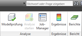

  1. Klicken Sie auf (Registerkarte Start > Gruppe Ergebnisse > Ergebnisse), um auf sämtliche Ergebniswerkzeuge zugreifen zu können.

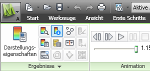

  2. Klicken Sie auf Füllzeit im Abschnitt Ergebnisse des Fensters Studienaufgaben.
  3. Klicken Sie auf (Registerkarte Ergebnisse > Gruppe Ergebnisse > Ratgeber), um das Fenster Ergebnisratgeber anzuzeigen.
  4. Klicken Sie auf (Registerkarte Ergebnisse > Gruppe Ergebnisse > Prüfen) und anschließend auf das Modell. Dies zeigt die zur Füllung dieses Bereiches am Modell benötigte Zeit an.
  5. Klicken Sie auf (Registerkarte Ergebnisse > Gruppe Animation > Abspielen). Das Ergebnis Füllzeit wird durch das Füllen des Formteils über den Anspritzpunkt animiert.
  6. Wählen Sie (Registerkarte Ergebnisse > Gruppe Ergebnisse > Bindenähte) oder (Registerkarte Ergebnisse > Gruppe Ergebnisse > Lufteinschlüsse), um diese Fehlerstellen ihrem Füllergebnis zu überlagern.
