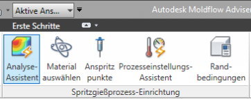

Füll- + Nachdruckanalyse durchführen
  1. Klicken Sie auf (Registerkarte Start > Gruppe Spritzgießprozess-Einrichtung > Analyse-Assistent).
