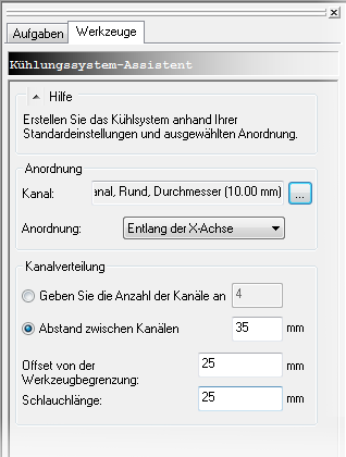

Bei dieser Aufgabe erstellen Sie Kühlleitungen mit einem Assistenten und ändern dann die erstellten Kühlkreisläufe.
Klicken Sie auf .
Stellen Sie sicher, dass der Kanaldurchmesser 10 mm beträgt.
Stellen Sie sicher, dass die Anordnung Entlang der X-Achse verläuft.
Klicken Sie auf Abstand zwischen Kanälen, und geben Sie als Abstand 35 mm ein.
Geben Sie einen Offset von der Werkzeugbegrenzung von 25 mm ein.
Geben Sie eine Schlauchlänge von 25 mm ein.
Klicken Sie auf OK.

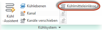

Klicken Sie auf .
Klicken Sie an den Stellen, die unten dargestellt sind, auf das Ende der Schläuche, um acht Kühlmitteleinlässe zu erstellen.
