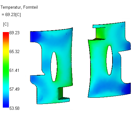

In diesem Lernprogramm richten Sie eine Temperierungsanalyse für ein Werkzeug mit zwei Kavitäten auf der Platte ein und führen sie aus. Bei der Temperierungsanalyse wird ein konstanter Zustand berechnet, d. h. die Durchschnittstemperatur im gesamten Werkzeugzyklus. Es werden mindestens das Formteil, die Werkzeuggrenzflächen und die Kühlkanäle modelliert. Mit dieser Methode ist es einfach, die Position der Kühlkanäle zu ändern, um den Einfluss der Position des Kühlkanals zu verdeutlichen. In diesem Lernprogramm wird das Modell der Formteile, des Eingusssystems und der Werkzeuggrenzfläche verwendet, das im Lernprogramm Nachdruckanalyse erstellt wurde. Sie müssen das Lernprogramm für die Nachdruckanalyse nicht durcharbeiten, um dieses Lernprogramm bearbeiten zu können, sehen Sie sich jedoch die Schritte an. Wenn Sie in den vorherigen Lernprogrammen anzeigen möchten, klicken Sie hier.
