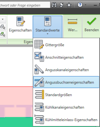

  1. Klicken Sie auf (Registerkarte Geometrie > Gruppe Eigenschaften > Standardwerte), und wählen Sie Angussbuchseneigenschaften aus dem Dropdown-Menü.
  2. Wählen Sie Kalt im Dropdown-Menü Angussbuchsentyp und Runde Entformungsschräge im Dropdown-Menü Angussbuchsenform.
  3. Geben Sie einen Anfangsdurchmesser (1) von 3 mm und einen Enddurchmesser (2) von 5 mm ein und klicken Sie dann auf OK.
