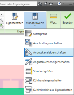

  1. Klicken Sie auf (Registerkarte Geometrie > Gruppe Eigenschaften > Standardwerte), und wählen Sie Angusskanaleigenschaften aus dem Dropdown-Menü, um das Dialogfeld Angusskanaleigenschaften zu öffnen.
  2. Wählen Sie Kalt im Dropdown-Menü Angusskanaltyp und Rund im Dropdown-Menü Angusskanalform.
  3. Geben Sie einen Durchmesser (1) von 4 mm ein und klicken Sie anschließend auf OK.
