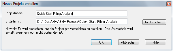

Klicken Sie auf .
Geben Sie im Feld für den Projektnamen Schnelleinstieg Füllanalyse ein.
Klicken Sie auf Durchsuchen, um den Speicherort des Projekts zu ändern (optional).
Klicken Sie auf OK.
