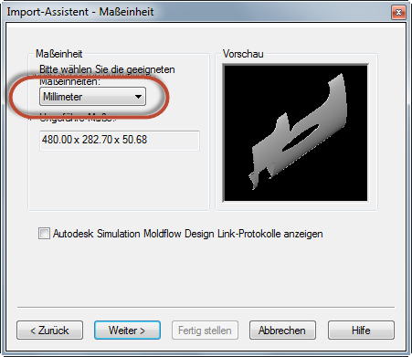

  8. Stellen Sie sicher, dass als Einheit Millimeter festgelegt ist.

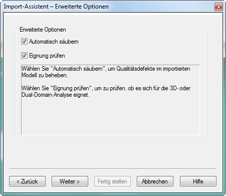

  9. Klicken Sie auf der Seite Erweiterte Optionen auf Weiter.
    Die Durchführung der Bereinigung und Prüfungen dauert einige Sekunden.

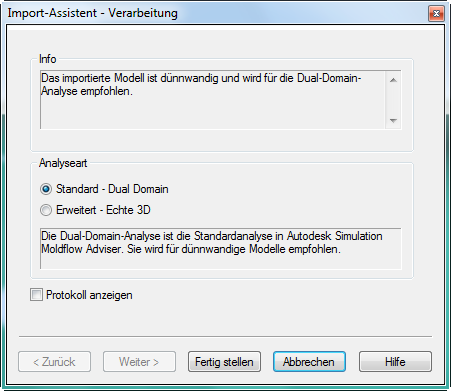

  10. Klicken Sie auf Fertig stellen, um den Analysetyp Standard - Dual Domain zu übernehmen.

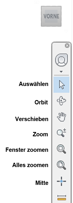

  13. Verschieben Sie mithilfe des ViewCube und der Navigationsleiste auf der rechten Seite das Modell auf dem Bildschirm.
