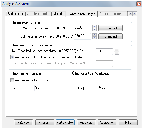

  4. Stellen Sie sicher, dass als Material Styron EUR, Magnum 3416 SC ausgewählt ist, und klicken Sie dann auf Weiter.
  5. Stellen Sie die Füllzeit auf 3.5 Sekunden ein, und klicken Sie dann auf Weiter.

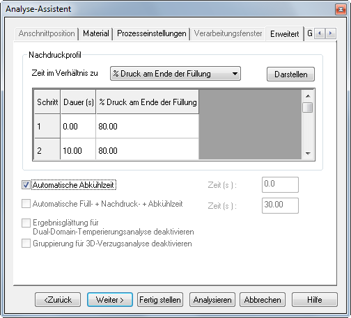

  6. Überprüfen Sie die Eingaben unter Nachdruckprofil und Automatische Abkühlzeit, und klicken Sie dann auf Analysieren.
