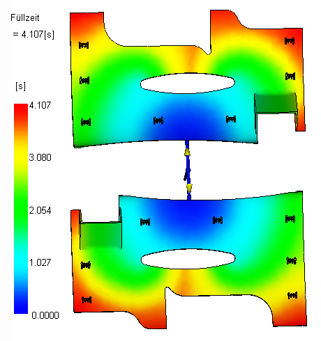

Bei dieser Aufgabe überprüfen Sie die Füllzeit-Ergebnisse.
  1. Klicken Sie auf Start > Ergebnisse, um die Multifunktionsleiste Ergebnisse anzuzeigen.
  2. Klicken Sie in der Liste der Studienaufgaben auf Füllzeit.
  3. Klicken Sie auf Ergebnisse > Animation > Wiedergabe, um das Ergebnis zu animieren.
  4. Drehen, schwenken und zoomen Sie nach Bedarf, um das Füllmuster anzuzeigen.
Die Füllung ist zwischen den Kavitäten balanciert, und die Füllzeit liegt über 4 Sekunden.
