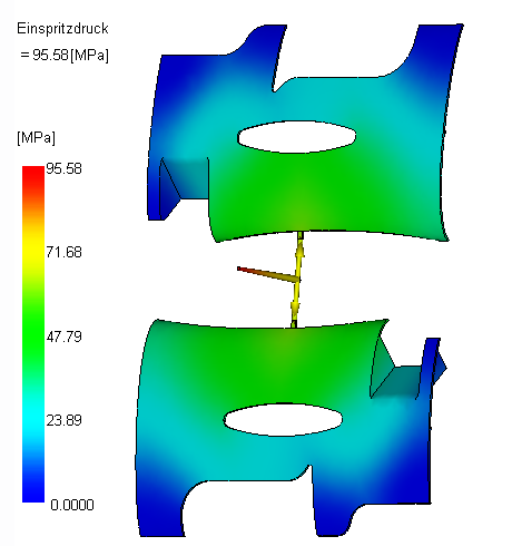

Druckergebnisse prüfen
Bei dieser Aufgabe überprüfen Sie die Einspritzdruck-Ergebnisse.
  1. Klicken Sie in der Liste der Studienaufgaben auf Einspritzdruck.
  2. Klicken Sie auf Ergebnisse > Animation > Wiedergabe, um das Ergebnis zu animieren.
  3. Drehen, schwenken und zoomen Sie nach Bedarf, um die Ergebnisse anzuzeigen.
Rund 1/3 des Drucks zum Füllen des Werkzeugs entsteht im Angusssystem. Wenn das Modell über ein Angusssystem verfügt, ist der Einspritzdruck ideal, wenn er unter ca. 75 % des Drucks der Spritzgießmaschine liegt. Wenn Sie nicht wissen, welche Maschine verwendet wird, gehen Sie von einem Maschinendruck von 140 MPa aus (eine vorsichtige Schätzung). Ein empfehlenswerter Richtwert ist die Begrenzung auf 100 MPa. Dieses Werkzeug liegt gerade unter diesem Wert.
