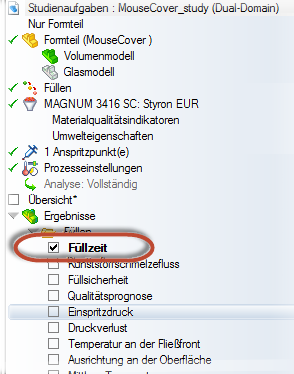

Bei dieser Aufgabe überprüfen Sie die Füllzeit-Ergebnisse.
Klicken Sie in der Liste der Studienaufgaben auf Füllzeit.

Das Füllmuster ist unidirektional und balanciert. Diese Anschnittposition bietet ein akzeptables Füllmuster.
Klicken Sie in der Liste der Studienaufgaben auf Einspritzdruck.
Der Einspritzdruck beträgt mehr als 70 MPa. Wenn Sie ein Formteil ohne Angusssystem analysieren, liegt der Druck zum Füllen des Formteils idealerweise unter 50 % der Maschinenkapazität. Wenn Sie nicht wissen, welche Maschine verwendet wird, gehen Sie von einem Maschinendruck von 140 MPa aus (eine vorsichtige Schätzung).
