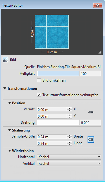

Zum Öffnen des Textur-Editors klicken Sie auf das Texturfeld im Material-Editor. Alle Änderungen an den Textureinstellungen werden im Vorschaumusterfeld dargestellt. Sie können die Ecke der Vorschau ziehen, um das angezeigte Bild zu vergrößern oder zu verkleinern.

Um die Änderungen der Eigenschaften Position, Skalierung und Wiederholen, die Sie auf die aktuelle Textur angewendet haben, auch auf andere Texturen im gleichen Material anzuwenden, aktivieren Sie das Kontrollkästchen Textur-Transformationen verknüpfen.
Position: Jede Textur weist Faktoren für Materialversatz und Drehung auf. Sie können die Koordinaten des Materials über ein Musterfeld steuern und das Bild um die W-Achse des UVW-Koordinatensystems drehen.

Skalierung: Geben Sie reale Einheiten für die Skalierung an.

Wiederholen: Um ein Bild auf das Muster anzuwenden und zu wiederholen, verwenden Sie die Option Fliese. Dieser Effekt wird verwendet, um einen Fliesenboden oder einen Brunnen mit Fliesen darzustellen.
