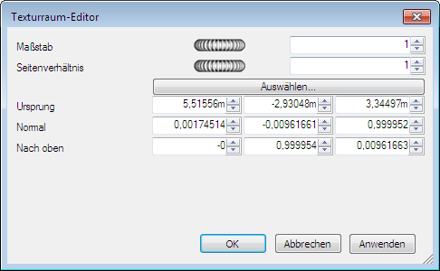

  2. Sie können weitere Feineinstellungen am Texturraum vornehmen, indem Sie auf die Schaltfläche Bearbeiten auf der Registerkarte Texturraum des Fensters Presenter klicken. Der entsprechende Texturraum-Editor wird geöffnet.
    Entweder der Texturraum-Editor für Ebenen:

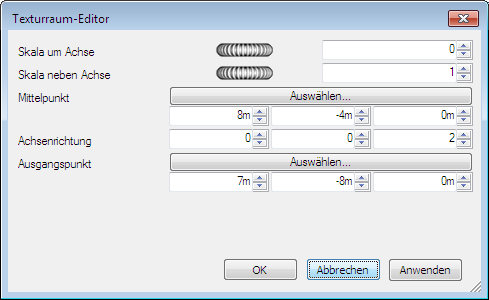

    Oder der Texturraum-Editor für Zylinder:

  3. Bearbeiten Sie die einzelnen Parameter, und klicken Sie auf Anwenden, um die Ergebnisse der Bearbeitung anzuzeigen. Mit der Auswahl der Schaltfläche Auswählen können Sie interaktiv einen Punkt auf dem Modell auswählen, anstatt die X-, Y- und Z-Koordinaten einzeln einzugeben.
