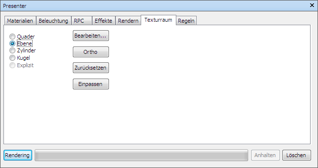

Mit dem Texturraum wird die Art und Weise beschrieben, in der eine Textur auf ein Element angewendet wird. Wird beispielsweise ein zylindrischer Texturraum auf eine Leitung angewendet, werden Texturen auf der Leitung natürlicher gerendert. Der Texturraum eines Elements wurde möglicherweise von der ursprünglichen CAD-Anwendung zugewiesen und in der systemeigenen CAD-Datei gespeichert oder im Fenster Presenter mit den Optionen Bereich, Ebene, Zylinder oder Kugel konfiguriert. Mit der Option Explizit kann ein benutzerdefinierter Texturraum angewendet werden, der verfügbar ist, wenn dem Element in der Original-CAD-Anwendung ein Texturraum zugewiesen ist. Mit jeder Texturraumoption wird um das Element eine imaginäre Begrenzungsgeometrie angewendet, und die Textur wird soweit möglich als "Schrumpfhülle" auf die Geometrie unter dieser Begrenzungsgeometrie angewendet.
Haben Sie eine Textur auf ein Element angewendet, wird im Fenster Presenter aus den vier verfügbaren Texturräumen der am besten geeignete ausgesucht. Entspricht das nicht Ihren Vorstellungen, können Sie anschließend den Texturraum bearbeiten.
