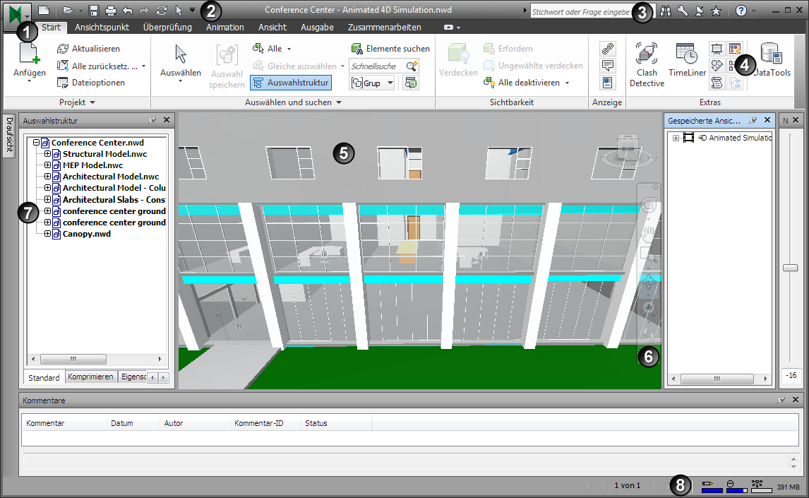

In diesem Abschnitt werden kurz die Hauptkomponenten der Standardbenutzeroberfläche von Autodesk Navisworks beschrieben.
Die Autodesk Navisworks-Benutzeroberfläche ist intuitiv und ihre Verwendung kann leicht erlernt werden. Sie können die Oberfläche der Anwendung an Ihre Anforderungen anpassen. Beispielsweise ist es möglich, selten verwendete fixierbare Fenster auszublenden, damit die Benutzeroberfläche übersichtlich bleibt. Sie können in der Multifunktionsleiste und im Schnellzugriff-Werzeugkasten Schaltflächen hinzufügen und entfernen.
Sie können auf die Standardbenutzeroberfläche ein anderes Thema anwenden.
| 1. Anwendungsschaltfläche und -menü | 5. Szenenansicht |
| 2. Schnellzugriff-Werkzeugkasten | 6. Navigationsleiste |
| 3. InfoCenter | 7. Fixierbare Fenster |
| 4. Multifunktionsleiste | 8. Statusleiste |
