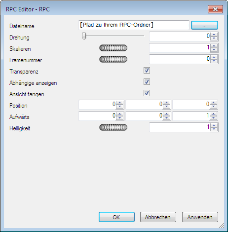

  4. Klicken Sie im RPC-Editor auf die Schaltfläche Durchsuchen (...) im Feld Dateiname.
  5. Suchen Sie im Dialogfeld RPC-Datei öffnen die gewünschte RPC-Datei, und klicken Sie auf Öffnen. Autodesk Navisworks verfügt über eine kleine Auswahl kostenloser RPC-Dateien. Sie befinden sich im Installationsordner des Produkts, z. B. C:\Programme\Autodesk\Navisworks Manage 2014\ presenter\lads\layla_data\textures\RPC. Diese können Sie zur Erstellung einer einfachen Szene mit einigen Personen, Pflanzen und Bäumen verwenden.
  6. Passen Sie die Einstellungen im RPC Editor nach Bedarf an, und klicken Sie auf OK.
