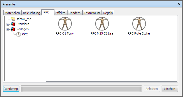

Wie die Registerkarten Materialien, Beleuchtung und Rendering ist auch die Registerkarte RPC in zwei Bereiche unterteilt: das Archiv auf der linken Seite und die Palette auf der rechten Seite. Auf dieser Registerkarte werden RPCs konfiguriert.
