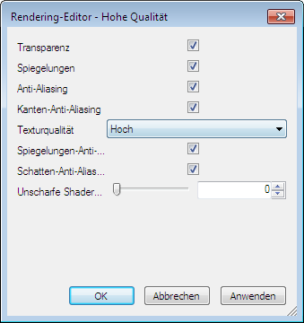

Doppelklicken Sie zum Bearbeiten des gewählten Renderingstils in der Palette auf den Stil. Das Dialogfeld Rendering-Editor wird geöffnet. Die einzelnen Editoren für die verschiedenen Renderingstiltypen sind unterschiedlich. Hier sehen Sie den Hohe Qualität-Editor:
Klicken Sie zu einem beliebigen Zeitpunkt auf die Schaltfläche Anwenden, um die Parameteränderungen auf die Szene anzuwenden.
