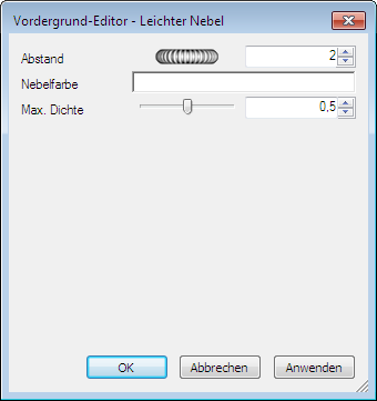

Das Hinzufügen von Vordergrundeffekten ähnelt dem Hinzufügen von Hintergrundeffekten. Doppelklicken Sie auf einen Effekt in der Palette, um den Vordergrund-Editor zu öffnen. Die einzelnen Editoren für die verschiedenen Vordergrundtypen sind unterschiedlich. Hier sehen Sie den Nebel-Editor.
Klicken Sie zu einem beliebigen Zeitpunkt auf die Schaltfläche Anwenden, um die Parameteränderungen auf die Szene anzuwenden.
