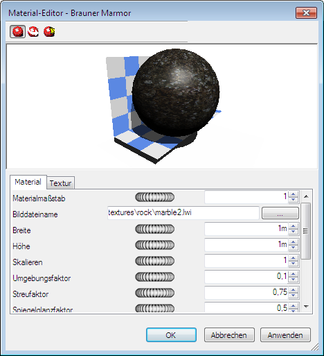

  1. Erweitern Sie das Materialarchiv Vorlagen, und doppelklicken Sie auf das Material Einfache Textur, um der Palette der Szene das Material hinzuzufügen und den Material-Editor zu öffnen.

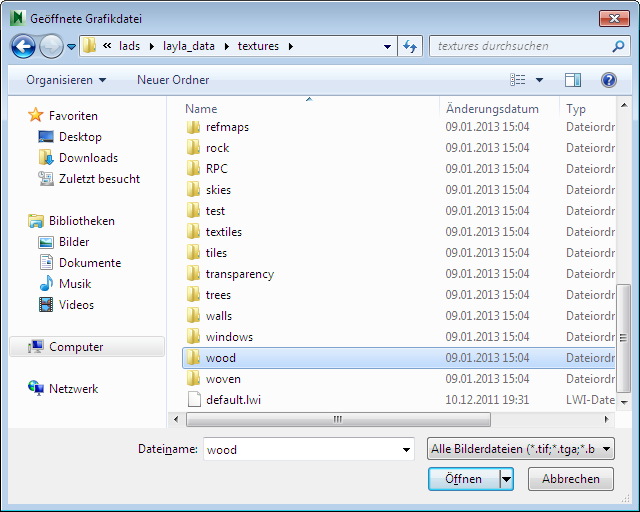

  2. Klicken Sie auf der Registerkarte Material (oder der Registerkarte Farbe, falls Sie sich im Entwickler-Profil befinden) auf die Schaltfläche Durchsuchen (...) neben dem Textfeld Bilddateiname. Das Dialogfeld Geöffnete Grafikdatei wird geöffnet.
  3. Suchen Sie Ihre Bilddatei und wählen Sie sie aus. Klicken Sie dann auf Öffnen.
  4. Anschließend müssen Sie möglicherweise einige der Texturparameter des neuen Materials anpassen, wie zum Beispiel Maßstab, Drehung, Versatz oder Reflexion (wenn es verkehrt herum angezeigt wird). Diese können alle auf der Registerkarte Textur bearbeitet werden. Weitere Informationen finden Sie unter Bearbeiten von Presenter-Materialien.
