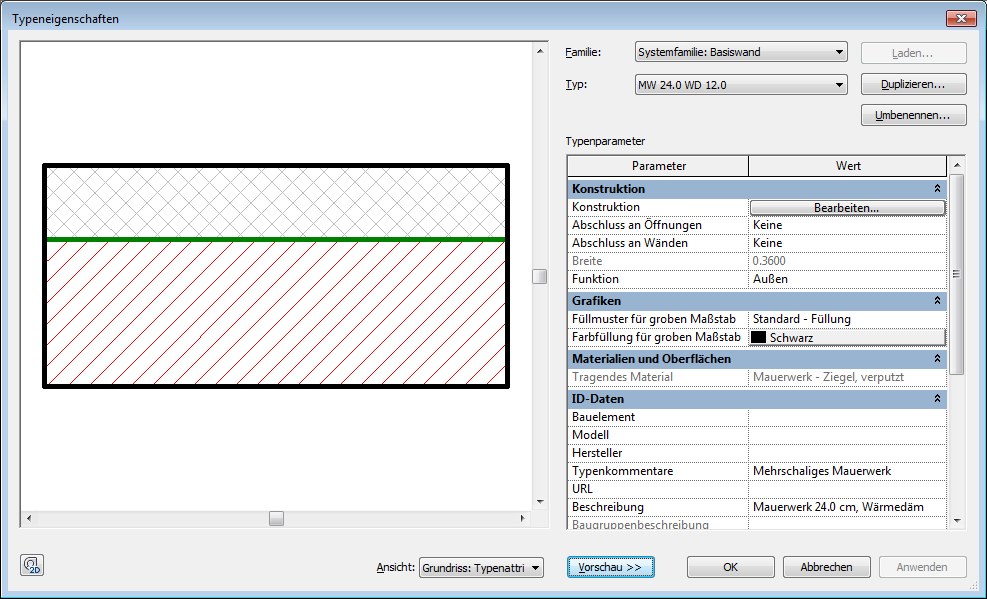

Im Dialogfeld Typeneigenschaften befindet sich ein Vorschaufenster mit einem Bild des Familientyps. Sobald Sie Änderungen an den Parametern und Werten für den Typ vornehmen, ändert sich das Bild.

  3. Um die Vorschau des Familientyps anzuzeigen (oder auszublenden), klicken Sie im Dialogfeld unten auf Vorschau.
    Sobald Sie die Typenparameter ändern, wird das Vorschaubild entsprechend aktualisiert.

Im Folgenden sehen Sie ein Beispiel eines Dialogfeldes Typeneigenschaften für einen Wandtyp, bei dem das Vorschaufenster angezeigt wird.
