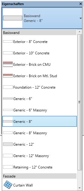

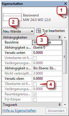

Wenn ein Werkzeug zum Einfügen von Elementen aktiv ist oder gleichartige Elemente in der Zeichnung ausgewählt sind, wird die Typenwahl oben in der Eigenschaftenpalette angezeigt. Sie gibt den aktuell ausgewählte Familientyp an und bietet eine Dropdown-Liste, aus der Sie einen anderen Typ wählen können.
Wenn die Typenwahl auch zur Verfügung stehen soll, wenn die Eigenschaftenpalette geschlossen ist, klicken Sie mit der rechten Maustaste in der Typenwahl, und wählen Sie Zum Schnellzugriff-Werkzeugkasten hinzufügen. Wenn die Typenwahl auf der Registerkarte Ändern zur Verfügung stehen soll, klicken Sie mit der rechten Maustaste in der Eigenschaftenpalette, und klicken Sie auf Zu Registerkarte Ändern in Multifunktionsleiste hinzufügen. Jedes Mal, wenn Sie ein Element auswählen, werden die entsprechenden Werte auf der Registerkarte Ändern geändert.

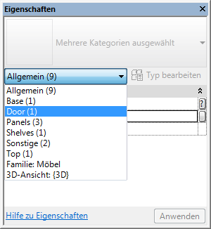

Unmittelbar unter der Typenwahl befindet sich ein Filter, der die Kategorie der mithilfe der jeweiligen Werkzeugs zu platzierenden Elemente oder die Kategorie und Anzahl der im Zeichenbereich ausgewählten Elemente angibt. Wenn mehrere Kategorien oder Typen ausgewählt sind, werden nur die Eigenschaften in der Palette angezeigt, die allen gemeinsam sind. Wenn mehrere Kategorien ausgewählt sind, verwenden Sie die Dropdown-Liste des Filters, um nur die Eigenschaften für eine bestimmte Kategorie oder für die Ansicht selbst anzuzeigen. Die einer bestimmten Kategorie wirkt sich nicht auf den gesamten Auswahlsatz aus.
Über die Schaltfläche Typ bearbeiten öffnen Sie ein Dialogfeld, in dem Sie die Typeneigenschaften des ausgewählten Elements (oder je nach eingestelltem Eigenschaftenfilter die Eigenschaften der Ansicht) anzeigen oder ändern können. Falls verschiedenartige Elemente ausgewählt sind, ist dies nicht möglich. Weitere Informationen zu den Unterschieden zwischen Exemplar- und Typeneigenschaften finden Sie unter Elementeigenschaften.
