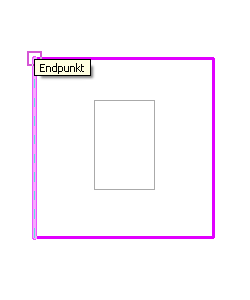

  3. Klicken Sie auf Registerkarte Ändern | Begrenzung für Geschossdecke erstellen Gruppe Zeichnen Begrenzungslinie, und skizzieren Sie mithilfe der Skizzierwerkzeuge eine Zwischendeckenplatte (siehe GUID-83EAC46D-EF41-484A-8EBC-ADB8C41DECF3.htm#WSAD9B9E21C4998E1D125B27CFC55C0E72F-7931). Die Skizze muss eine geschlossene Schleife oder Auflagerbedingung bilden.
