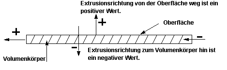

Die Dachextrusion kann sich in positiver oder negativer Richtung entlang der Ebene erstrecken, die im rechten Winkel zur Fläche eines Volumenkörpers (z. B. einer Wand) liegt, wie in der Abbildung zu sehen.
Der Start- und der Endpunkt können in den Eigenschaften des Dachs geändert werden.
