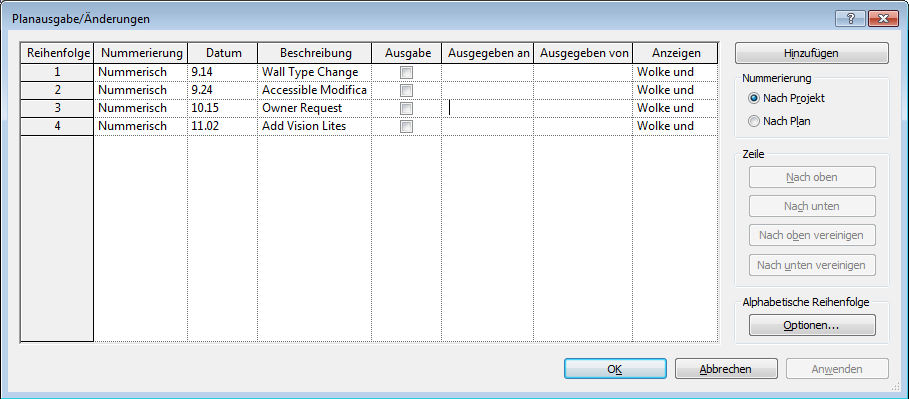

  1. Klicken Sie in dem Projekt auf Registerkarte Ansicht Gruppe Planzusammenstellung (Planausgabe/Änderungen).
    Das Dialogfeld Planausgaben/Änderungen wird angezeigt.
  2. Um eine neue Änderung hinzuzufügen, klicken Sie auf Hinzufügen.
    Anmerkung: Bearbeiten Sie für die erste Änderung die Werte in der bestehenden Änderungszeile (die Standardwerte).
  3. Wählen Sie in der Zeile für die Änderung unter Nummerierung entweder Nummerisch, Alphabetisch oder Keine.
    Weitere Informationen finden Sie unter Nummerierung von Änderungen.
  4. Geben Sie für Datum das Datum ein, an dem die Änderungen vorgenommen oder zur Prüfung weitergegeben werden sollen.
  5. Geben Sie für Beschreibung eine Beschreibung der Änderung ein, die in Änderungslisten auf Plänen angezeigt werden soll.
  6. Wurde die Änderung bereits ausgegeben, geben Sie Werte für Ausgegeben an und Ausgegeben von ein, und aktivieren das Kontrollkästchen Ausgabe.
    Weitere Informationen finden Sie unter Ausgeben von Versionen.
  7. Wählen Sie einen der folgenden Werte für Anzeigen. (Diese Werte werden angewendet, nachdem Sie die Änderung einer oder mehreren Wolken zugewiesen haben.)
    • Keine: Bei dieser Option wird weder die Änderungswolke noch die Änderungsbeschriftung in der Zeichnung angezeigt.
    • Beschriftung: Die Änderungsbeschriftung wird angezeigt; die Änderungswolke wird gezeichnet, aber nicht in der Zeichnung angezeigt. (Um die Änderungswolke in der Zeichnung zu verschieben oder zu bearbeiten, ziehen Sie den Mauszeiger über den Bereich mit der Änderungswolke und wählen sie aus.)
    • Wolke und Beschriftung: Bei dieser Option werden sowohl die Änderungswolke als auch die Änderungsbeschriftung in der Zeichnung angezeigt. Dies ist die Standardeinstellung.
  8. Klicken Sie auf OK.
